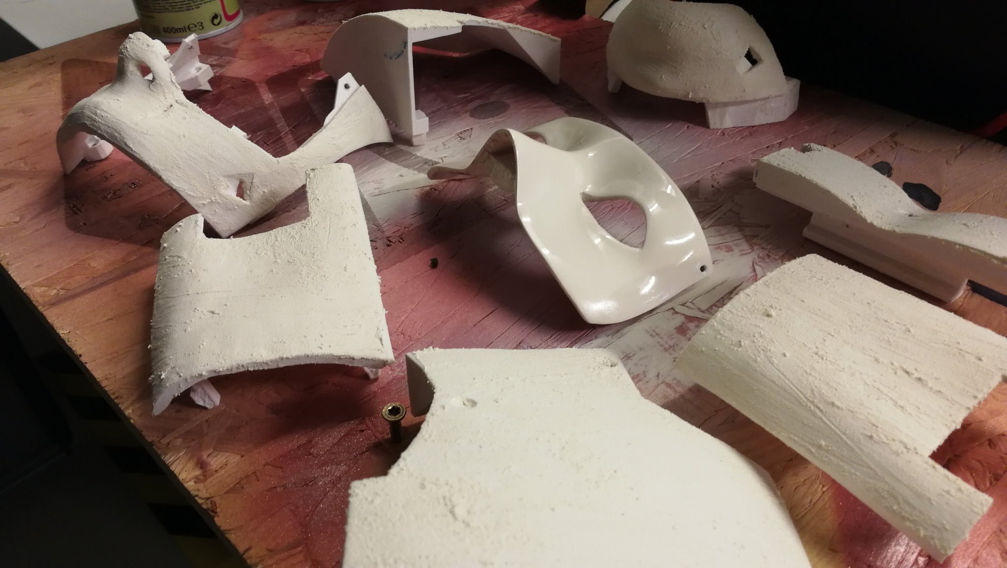

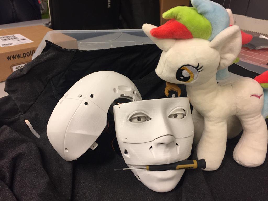

04.09.2019 - KIM wird hübsch gemacht
Hier die Ergebnisse unserer heutigen Session. Die Augenpartie ist gerade noch am Trocknen und die andere Teile wurden geschliffen und gespachtelt. Da die Hand leider einige gebrochene Finger hatte, werden diese direkt nocheinmal gedruckt

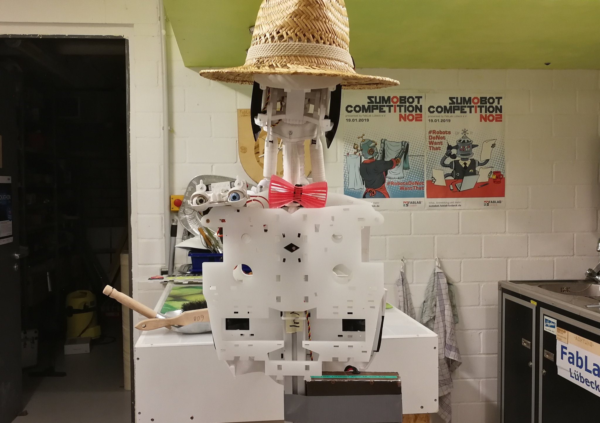

04.09.2019 - Sir KIM lässt grüßen
Sir KIM von Lab grüßt seine Follower Heute haben wir den Kopf ein wenig auseinandergenommen, um die Kunststoffteile nachzubearbeiten. Damit niemand merkt, dass irgendwas fehlt, haben wir ihm Hut und Fliege verpasst

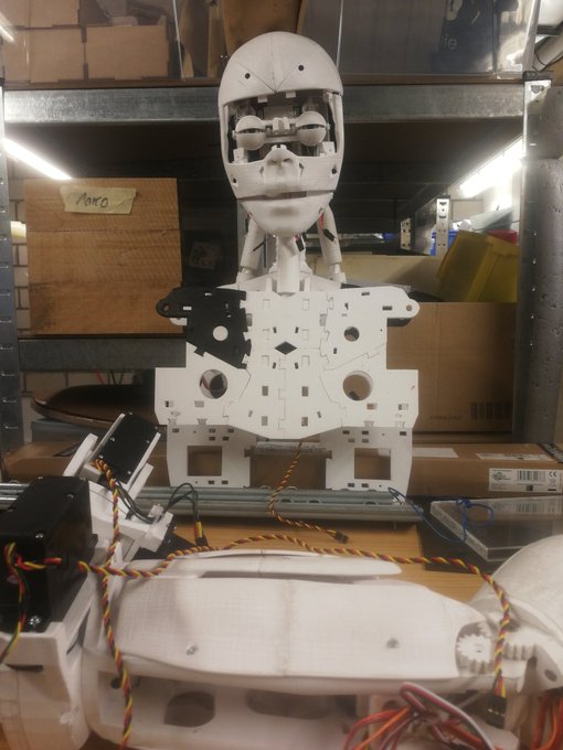

04.07.2019 - KIM bekommt ein upgrade

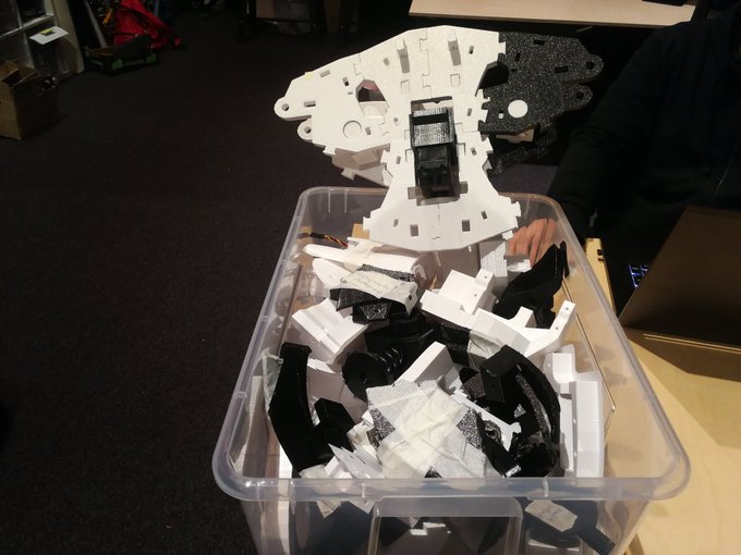

Huihuihui wer hat denn da eine zusammengeschraubte Brustplatte bekommen? Wir haben die zusammengepuzzelte 3D-gedruckte Grundplatte des Torsos durch eine gelaserte Platte aus Acryl ersetzt. Dadurch wurde der gesamte Aufbau deutlich stabiler

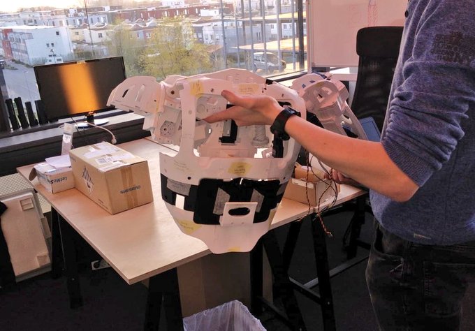

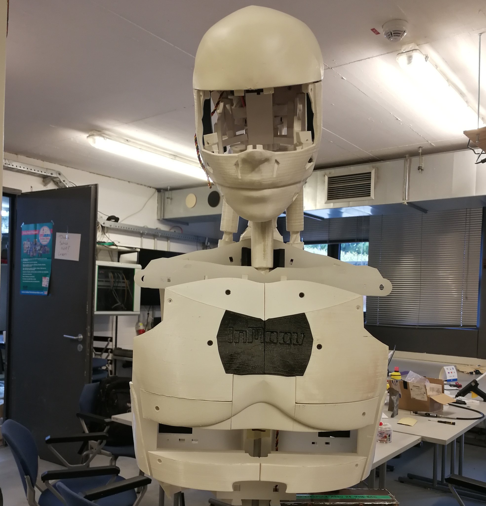

18.04.2019 - KIM's Torso wächst
KIM wird weiterhin fleissig zusammengebaut. Der Torso ist schon als solcher zu erkennen und konnte erfolgreich mit der Schulter und dem rechten Arm verbunden werden.

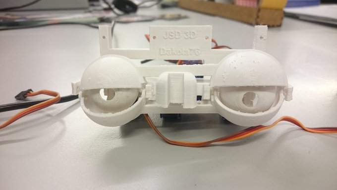

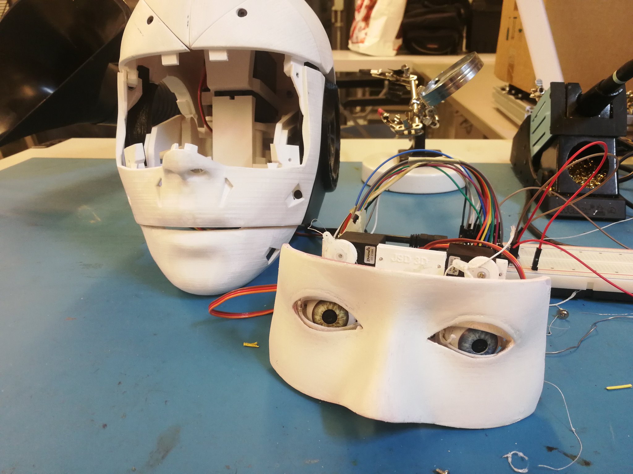

26.03.2019 - Große Augenoperation
Heute stand eine heikle Augen OP von Kim an. Der Patient hat alles soweit überstanden muss allerdings nochmal in den OP für die zweite Seite.

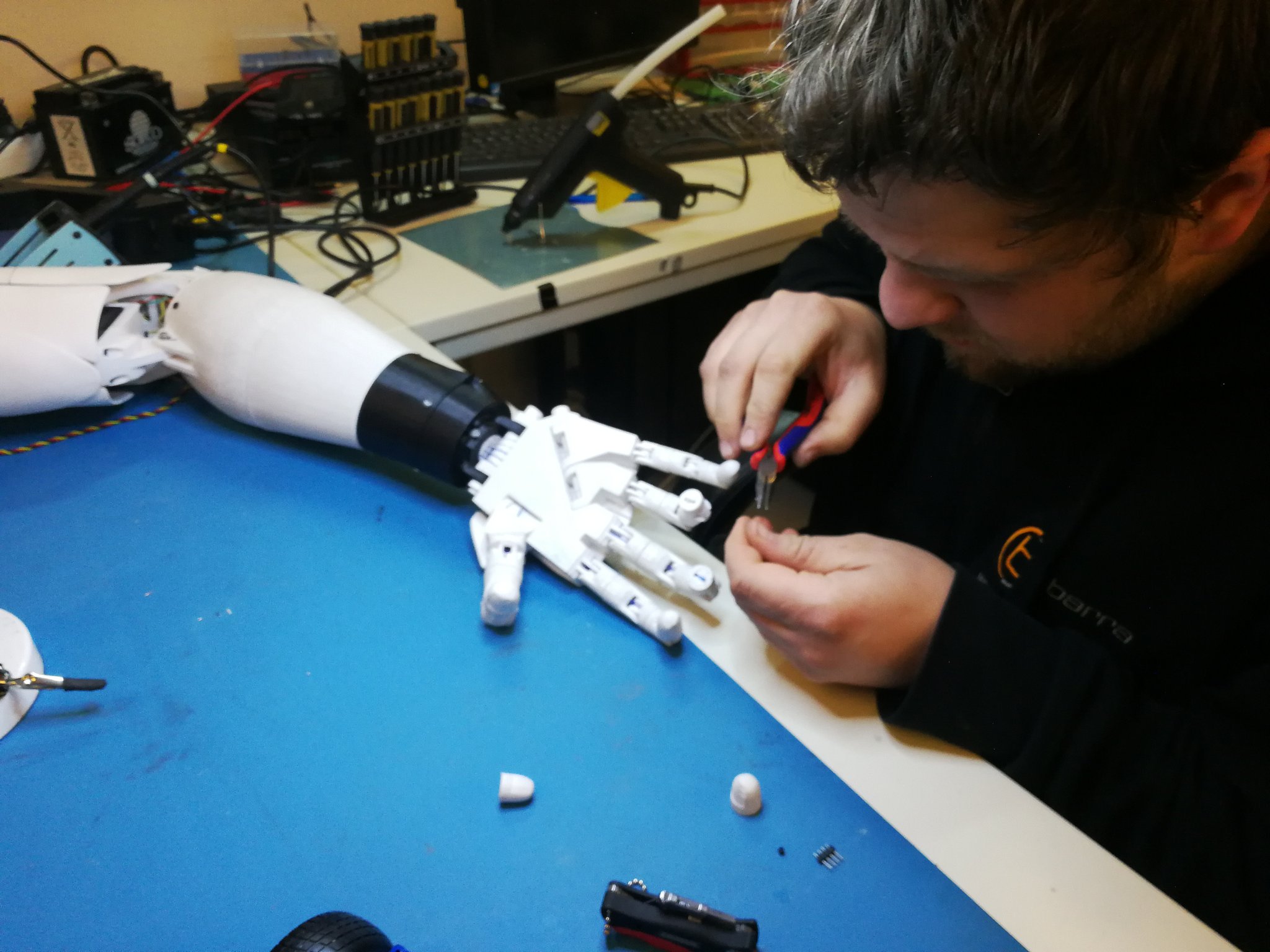

20.03.2019 - Heikle Finger OP
Die Finger OP kann beginnen Chefarzt Andre meldet sich zum Dienst und optimiert den Fadenzug in der Hand.

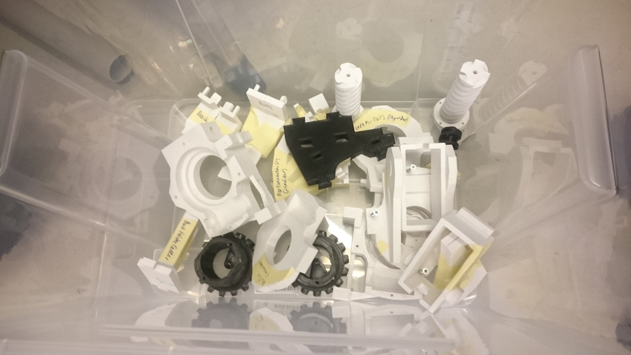

Heute sind wieder viele Teile in den Druck gegangen und alle Drucker wurden beschäftig.
14.03.2019 - Erste Bestandsaufnahme
Unsere Drucker laufen wieder heiß. Die nächsten Wochen heißt es: Verstärkte Manpower für den Oberkörper. 90 Teil warten noch darauf gedruckt zu werden - alleine für den Oberkörper.

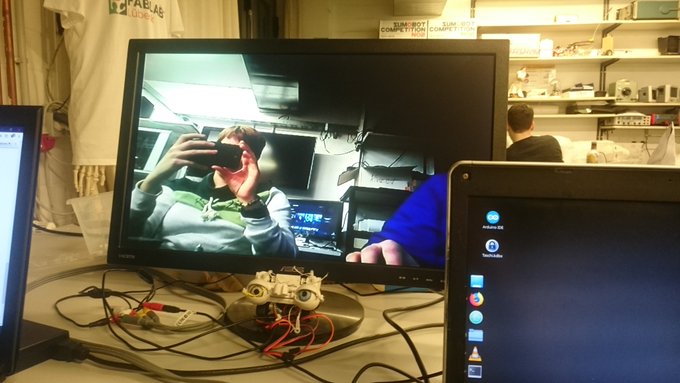

08.02.2019 - Bald kann KIM sehen
Wir haben die erste Kamera in eines von KIM's Augen eingesetzt. Bald kommt das Zweite.

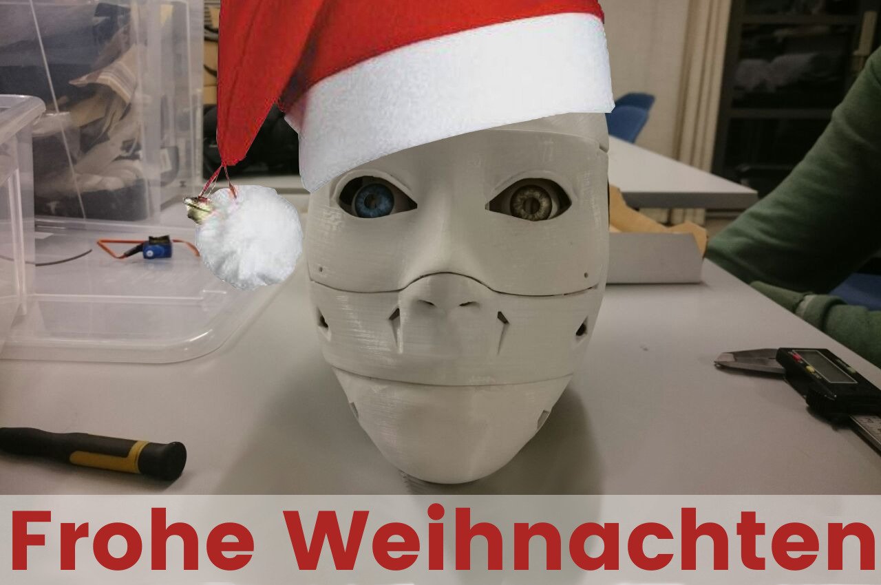

14.12.2018 - Blau oder grün?
Heute wurden die Augen mithilfe unseres UV-Druckers bedruckt. nur bei der Wahl der Augenfarbe sind wir uns noch nicht ganz einig. Vielleicht wird es ja auch Blau und Grün.

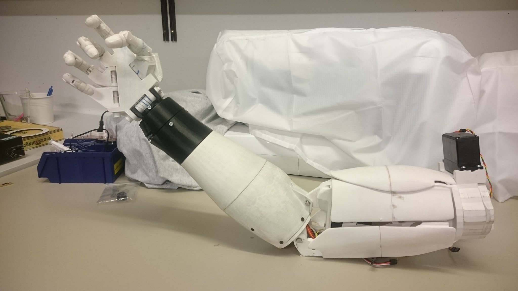

11.12.2018 - Der Arm nimmt langsam Form an
Stück für Stück, Teil für Teil nimmt der Arm Form an und ist nun auch als solcher zu erkennen.

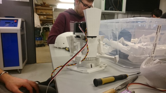

10.12.2018 - Der Kopf bekommt einen Unterbau
Damit der Kopf einen sicheren Stand hat bekommt er nun einen Unterbau. Dieser wird später auf den Torso montiert.

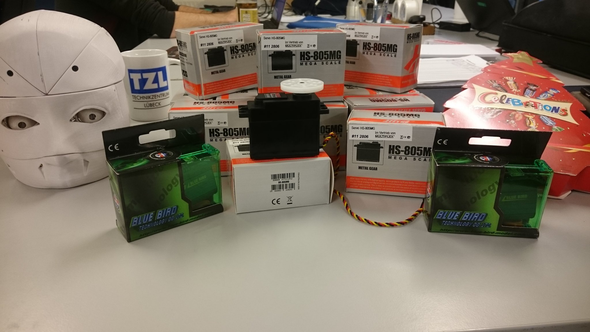

Der Nikolaus war da. Die Motoren für den InMoov Roboter für die Handgelenke, Arm, Schulter und Torso sind angekommen. Vielen vielen Dank an das TZL Lübeck fürs möglich machen.

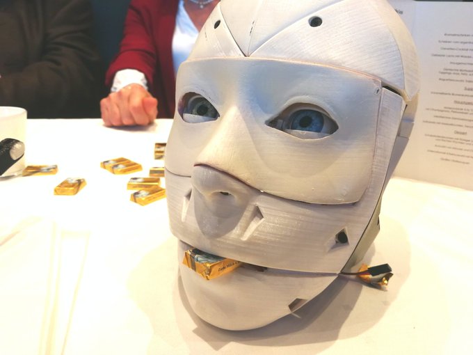

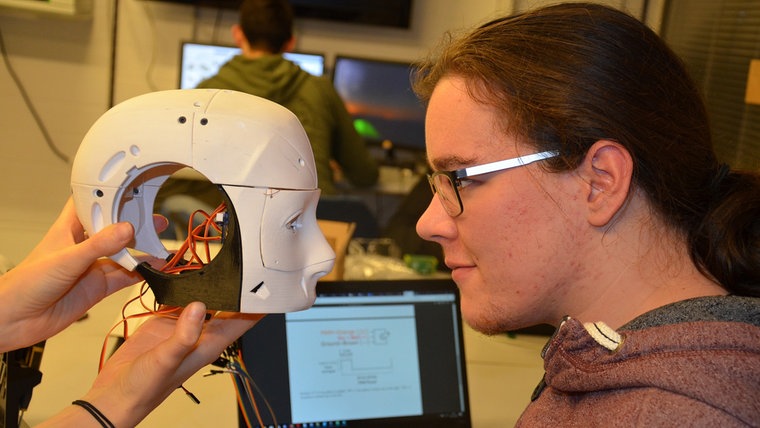

19.11.2018 - Das sieht doch schon nach einem Kopf aus
Der Kopf unseres InMoov wurde heute mit der tatkräftigen Unterstützung unseres Maskottchens Fini zusammengebaut.

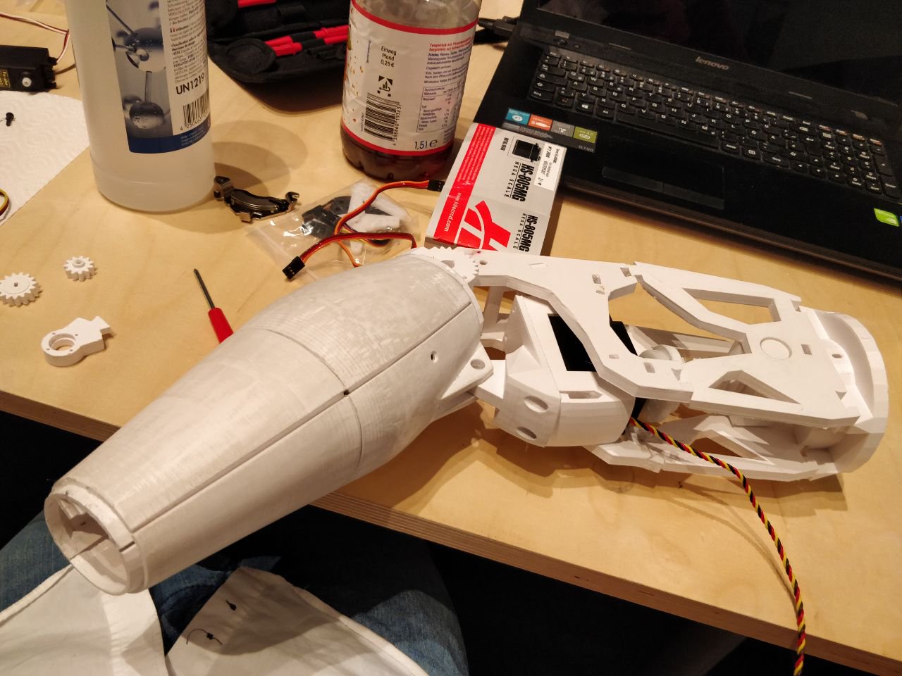

Der Arm wurde für einen ersten Testlauf bestückt und kann bald in Betrieb genommen werden.

Yeah der rechte Arm ist fertig gedruckt. Jetzt müssen wir noch einen guten PETG Kleber finden um die Teile zusammen zu bauen.
InMoov in Zahlen: Rechte Hand, Unterarmt, Bizeps and Handgelenk: ~60 Teile ~230 Druckstunden ~ 2 kg PETG Filament

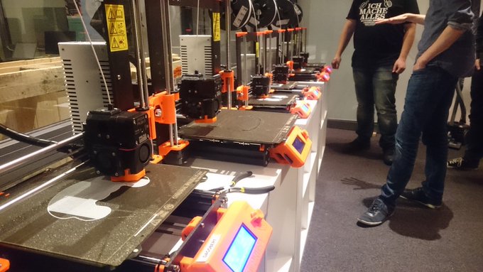

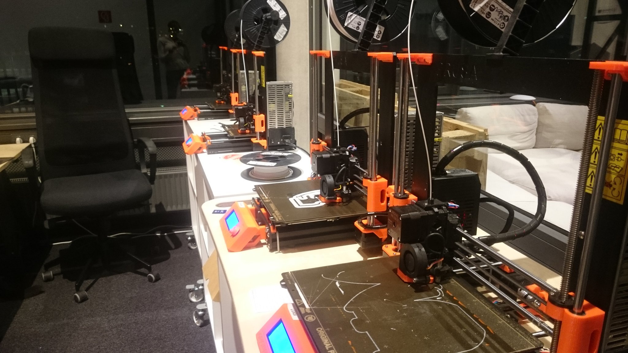

24.10.2018 - Ein Drucker kann ja jeder
Am Abend laufen die Drucker direkt wieder heiß. Aktuell wird der linke Arm des Roboters gedruckt. Dank der TZL Akademie haben wir Zugriff auf 6 Prusa I3 MK3 - FFF 3D-Drucker
10 Leute des Teams durften sich heute über eine Einweisung in die Drucker freuen.
